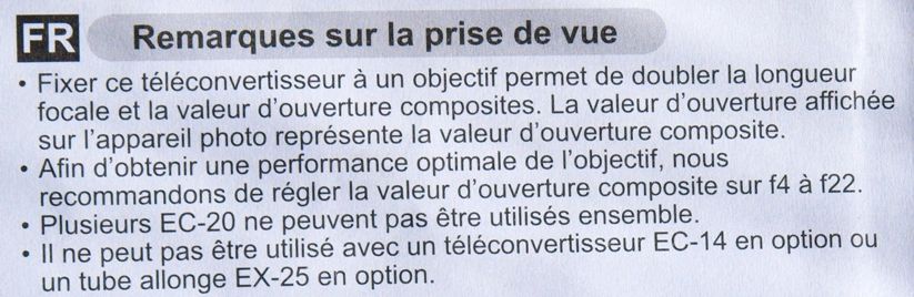

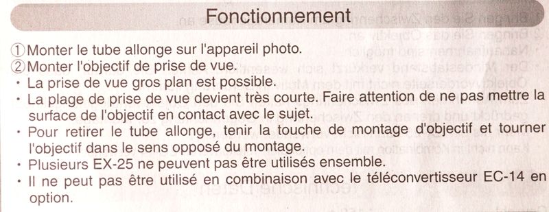

Bien!!J'ai essaye!!Ca marche mais au moins avec le Sigma 105mm il faut focaliser manuel!!Et aucune indication aux exifs,ce qui ne m'encourage pas d'acheter un second EX25!!
J'ai fait plusieurs avec le Sigma et lEC20,et cela marche },mais je trouve pas si bonne la qualite des macros!!
Voici ce qui dit le papier de l'EC20,et l'EX25!!
