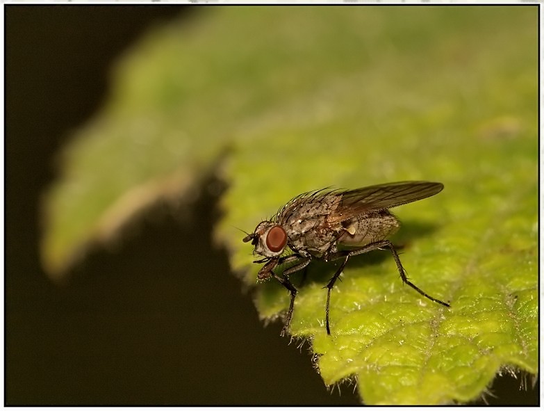

Acheté une trentaine d'Euros sur la bay...j'ai pu tester ce flash annulaire à LED.
Il se compose d'une unité centrale branchée sur le porte griffe du flash et contient 4 piles LR6. L'unité centrale est reliée au flash qui se visse sur la monture de filtre de l'objectif. (plusieurs dialètres dispo) Pour ma part j'ai utilisé le 72 mm pour le Sigma 150.
Sur l'unité centrale, plusieurs réglages possibles : la puissance, la config "flash", la config "lampe pilote", la config "light" - éclairage continu, et bien sûr le bouton "on-off"
La synchro se fait au 1/100 ème de sec (un peu léger pour la macro nature)
Tout en manuel.
Voici quelques essais qui mettent en évidence le manque de puissance de l'éclair (j'ai utilisé le maxiumu de puissance du flash) et qui m'a obligé à monter à 400 iso pour travailler avec des diaph de 6.3 à 9 au maxi.
Conclusion : à ne pas conseiller, sauf pour de la macro 'objet en studio.
Jugez vous-même: (toutes les photos on du être débruitées avec Noiseware)
1) Groseilles (on voit nettement le cercle de lumière) à éviter donc avec des surfaces trop réfléchissantes...
2) fmleur de fuschia (assez mate - pas de reflet)
3) Une mouche...plutôt pas mal.
4) Syrphe (après plusieurs essais..manque de netteté avec seulement 1/100ème)
Même si je n'ai pas perdu une fortune avec cet achat, j'utiliserai de préférence mon vieux diffuseur Gary Fong beaucoup moins cher...

pour la 1 tu peux mettre un diffuseur pour éviter les reflets trop prononcé style une feuille blanche pas trop épaisse

merci Totalcyber, mais le flash manque déjà de puissance, si je lui met un diffuseur... !
je constate simplement que:
soit le moidèle que j'ai acheté manque de puissance d'éclairage...
soit la technique LED n'est pas encore au point.
Je suppose qu'un vrai flash annulaire n'a pas ce problème (ce qui explique aussi la différence de prix)
Bruno

très juste Kerpapou...pour moins de 30 €...je ne m'attendais pas à des miracles.
Un autre détail que j'avais oublié (et qui n'est pas très utile) on peut déclencher les LED à gauche ou à droite ou l'anneau complet.
Conclusion générale : manque de puissance d'éclairage évident.
Je suis ressorti en fin d'après midi avec mon seul diffuseur sur le flash intégré...
c'est pour moi le meilleur compromis (pas cher) pour mes besons en macro .
De toute façon, qui ne tente rien .....
j'espère que mes tests et commentaires on servi à certains Wink
Bruno
