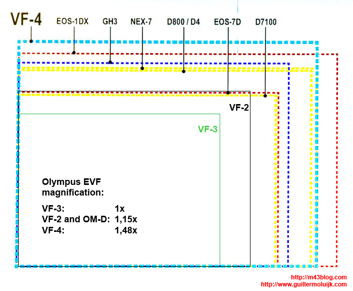

non, le viseur donne exactement ce que sera la prise de vue, mais le viseur grossit la visée (x1.48)
Viseur pour un pen EP-5 Magnif10
voici ce que ça donne...le cadre ne change pas mais la visée plus grande est plus "confortable"

Alain OLIVIER a écrit:
et taille d'un FF haut de gamme).
Taille (approximativement) pas dimensions (ou ratio). Wink Le viseur VF-4 est bien 4/3. Oui
Viseur pour un pen EP-5 Viseur10
Cette image qui circule sur d'autres forums, n'est pas très juste pour ce qui concerne le E-5, c'est le moins qu'on puisse dire Bruno. :spamafote:Wink
Je me suis essayé à une comparaison, à partir des comparaisons "centrées" de Dpreview, qui me semble plus exact...
Viseur pour un pen EP-5 Ygpe
Viseur pour un pen EP-5 M2kp
