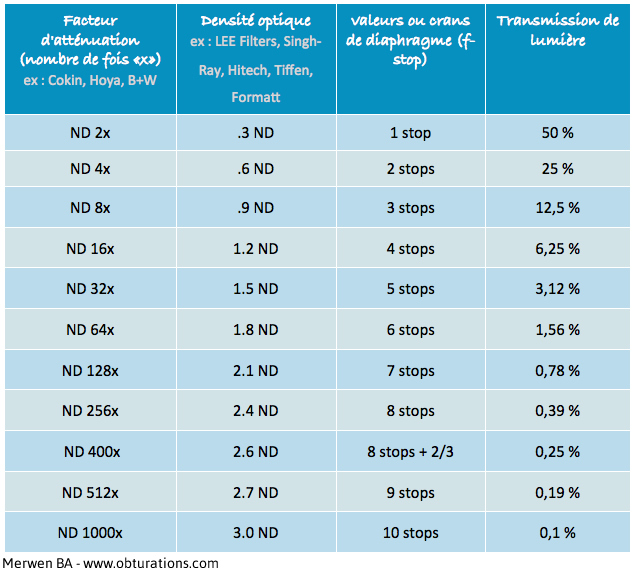

d'abord voici un tableau sur les valeurs des filtres ND
Quel trépied choisir ? Tablea10
Voici les données du mien : Pixel NDX400 ND2/ND400 gris neutre de densité variable , il va donc de ND2 (1 stop) à ND400 (8 stops), il suffit de faire tourner du - vers le +

Très intéressant ce tableau sur les valeurs des filtres.
Merci Bruno.

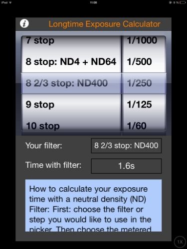

Pour les filtres et le calcul des expos, il existe aussi une application sur iphone gratuite qui s'appelle LongTime.
Quel trépied choisir ? Image_zps750eb12f
Il suffit de sélectionner son ou ses filtres et le temps d'exposition avant filtre.
