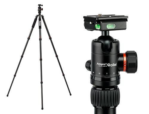

Après quelques années d'utilisation intensive, mon vieux trépied Fancier, "bon marché" est arrivé en fin de vie... (molettes de serrage inefficaces, blocages des sections usés, et serrage de la colonne centrale fragilisé).
je cherchais un trépied de "randonnée" léger et stable et de construction fiable et solide pour un budget raisonnable. (Bref... l’impossible)
Je suis donc passé à un stade supérieur mais dans un budget très contrôlé. (105 € pendant les soldes)
Trépied Rollei / carbone référencé sous le nom de C5i carbone.
Trépied Rollei c5i carbone + test "in situ" 110
Trépied Rollei c5i carbone + test "in situ" 210
Trépied Rollei c5i carbone + test "in situ" Httpsw10

Après quelques essais je suis très satisfait de mon achat, en attendant des tests plus poussés dans la neige, l'eau, la glace... tout ce qui fait mon environnement !
- Léger (par rapport à mon ancien trépied alu)
- Stable (essais avec le 80d+400mm+ extender 1.4)
- repliable inversé sur la colonne ce qui le rend plus facile à transporter.
- convertible en monopode (par dévissage d'un pied et adjonction de rotule
- protection mousse de deux des pieds (par nos températures glaciales c'est très utile)
- double niveau à bulle
- serrage rapide par vissage (j'ai lâché le système de blocage par clapets)
- 4 positions d'écartement
- passage des embouts caoutchouc à des crampons aciers (par simple déboîtement)
- livré avec : un jeu d'embout caoutchouc de rechange, des outils de serrage et/ou démontage/ support de portage à la ceinture/ crochet de lestage vissable sur la colonne centrale.
Seuls regrets :  pas d'inversion de colonne / pas de système de crampons rétractable par vissage...
à suivre dans des nouveaux essais en pleine nature !

Essais sur le terrain :
Trépied Rollei c5i carbone + test "in situ" Rollei10
Premier constat : la légèreté porté à la hanche bloqué dans la ceinture de mon sac à dos, je l'ai à peine senti pendant mes 3 heures de balade.
Ensuite :
- sa bonne stabilité, même avec tous les segments déployés. (il est vrai que je ne l'ai testé qu'avec le 6d et le 24-105).
-Le serrage et desserrage des pieds à vis 1/4 de tour est très efficace et je ne mets guère plus de temps qu'avec le système à clapet de mon ancien trépied.
- le desserrage qui libère la colonne centrale reste assez dur même desserré à fond.
- les pointes aciers sont impeccables sur les sentiers inégaux et boueux que j'ai empruntés.
- Bonne fluidité de la tête (type rotule ball) et serrage de cette dernière efficace sans forcer.
- le desserrage du "panoramique" empêche, même à fond, d'avoir une trop grande liberté de rotation. (ce que j'apprécie)
Seul bémol : le plateau rapide fixé sous le boîtier de l'appareil s'est desserré deux fois. J'ai dû le souquer fortement pour qu'il ne bouge plus.
En conclusion : un bon trépied de rando, léger et stable (je n'ai pas eu recours au crochet spécial pour le lester- mais cela pourrait s'avérer nécessaire avec le 100-400 mm ou le 400 mm par exemple)
Pour 105 € (merci les soldes) je pense avoir fait un bon investissement.

J'ai ce même modèle en version carbone. Léger, relativement stable, ce n'est pas un mauvais trépied. Il est très polyvalent car un des pieds peu servir de monopode d'appoint. J'ai rapidement changé la tête d'origine, pas très pratique (serrage, maintien, plateau compatible arca swiss), par une MANFROTTO 494RC2 Mini Ball+Plateau RC2, plus robuste et au réglage plus rapides et plus fiables au niveau des blocages.
J'avais hésité avec un équivalent chez SIRUI (en aluminium) et au final je préfère le SIRUI, plus rapide à mettre en œuvre, mieux fini, un peu plus stable et avec une tête plus robuste.
Je garde le Rollei, il fera quand même le job !
