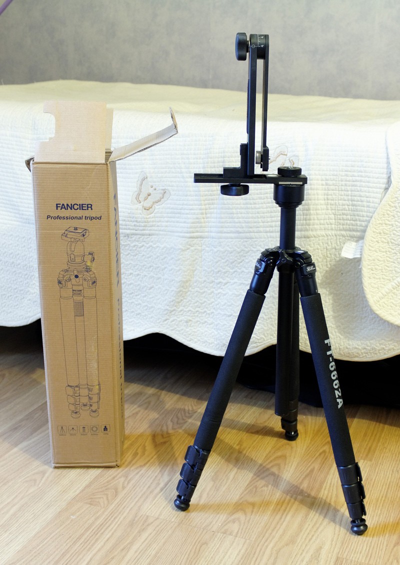

J'en profite pour signaler se magnifique trépied à moins de 100 euros: et oui 30 euros seulement. Avec une rotule 3D. Alliage magnésium/aluminium
http://alldigital.sellerglobe.com/product.php?id_product=15
Ici avec une tête spéciale pour panoramiques
Les copains de panopro.org le trouvent bien ainsi que chez C.I.

Le trépied à 30 euros chez "all digital " passe presqu'à 60€ avec le transpor tqui nous est facturé comme pour l'avion, un trépied à la fois...
1xTrépied...30,00 €
Expédition...29,87 €
Total 59,87 €
Fiche technique:
* Marque: WEIFENG
* Modèle: FT-6662A
* Matériau: Aluminium-magnésium
* Hauteur minimale: 533mm
* Hauteur maximale: 1626mm
* Hauteur de rangement: 560mm
* Diamètre: 23mm
* Charge maximale: 8kg
* Poids net: 1340g
La tête de rotule(Vendu avec) :
Hauteur: 100 mm.
Poids: 420g.
Charge Maximal: 8 kg.
Vis de fixation pour l'appareil: U1/4.
L'importateur est tgbuseurope , rest à passer par lui en direct.

Ne pas perdre de vue quand même, quelle charge, et dans quelles conditions, vous comptez utiliser cet accessoire.
J'en suis à mon cinquième trépied, et je regrette de n'avoir pas acheté de suite un matériel dont les caractéristique réelles sont en accord avec la description marchande.
Il suffit de regarder les données techniques de marques sérieuses pour constater que les annonces de certains fabricants sont des plus fantaisistes et ne peuvent conduire, sauf conditions très particulières d'emploi, qu'à des déceptions.
Dans tous les cas, un trépied alu 4 sections en diamètre 23 mm, ne saurait porter 8 kg (à la rigueur toutes sections rentrées et charge parfaitement centrée !)
Pour du paysage (axe optique horizontal), avec un appareil ne dépassant pas 1,5 kg, cela doit être possible ! Pour quelques temps ... Mais il est vrai que la mise est faible !
Pour le modèle 190 de Manfrotto, alu 3 sections (25, 20 & 16 mm), la charge est 5 kg.
Je n'ai pas utilisé ce modèle, mais un 055 (donné pour 7 kg) et me suis souvent trouvé confronté à des problèmes de vibrations en présence de vent pourtant très faible (sous-bois)

MessageSujet: Re: Help trépied !   Lun 21 Fév 2011 - 22:49
Oui,
faire confiance à un machin à 30 euros pour porter du matériel à 1000 euros faut être idiot, non? Peut être qu'on a payé trop cher nos boitiers aussi?
Si ce trépied à moins de 100 euros était à 250€ le prendrait on plus au sérieux? et oui s'est dans notre culture. Je pense qu'il faut le prendre comme il est avec ses caractéristiques techniques. Il n'est pas aussi beau qu'un Gitzo neuf à 700 euros (ou 380€ sur eBay de temps en temps).
"Fiche technique: * Marque: WEIFENG * Modèle: FT-6662A * Matériau: Aluminium-magnésium * Hauteur minimale: 533mm * Hauteur maximale: 1626mm * Hauteur de rangement: 560mm * Diamètre: 23mm * Charge maximale: 8kg * Poids net: 1340g La tête de rotule(Vendu avec) : Hauteur: 100 mm. Poids: 420g. Charge Maximal: 8 kg. Vis de fixation pour l'appareil: U1/4."
Je demande à ceux qui le commande sans se ruiner de nous faire une petit retour sur leur usage. Je viens de le commander pour 63,78 euros (j'avais 25 euros en prote monnaie, donc 38 euros sur la table pour "voir" )

Masculin Nombre de messages : 6112
Appareil : EM-5
MessageSujet: Re: Help trépied !   Mar 22 Fév 2011 - 10:50
OK, pas de TVA ni de douane, tout est déja payé par l'importateur.
http://cgi.ebay.fr/FANCIER-FT-6662A-Camera-Tripod-With-6663AH-Ball-Head-/330528899016?pt=LH_DefaultDomain_186&hash=item4cf50ebfc8
9euros de Collissimo seulement, à comparer à mes 12 euros de So-Collissimo,
Montant des articles : 49,00 Euros
Bris & vol : 2,48 Euros
Frais de port : 12,30 Euros
Reste à attendre.
