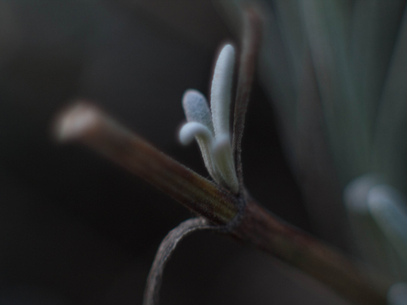

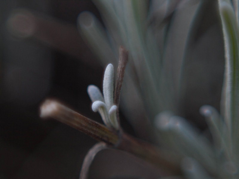

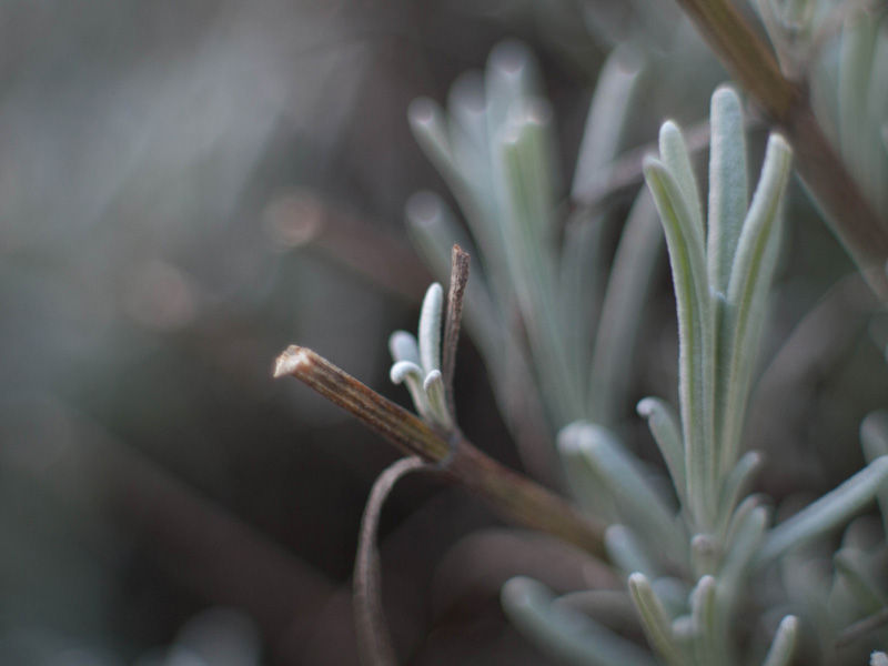

J'ai trouvé une petite bague d'inversion pour mon 50mm 1.8 argentique.
Voilà les deux résultats pour ceux que ca intéresse.
Avec le E3 à mains levées.

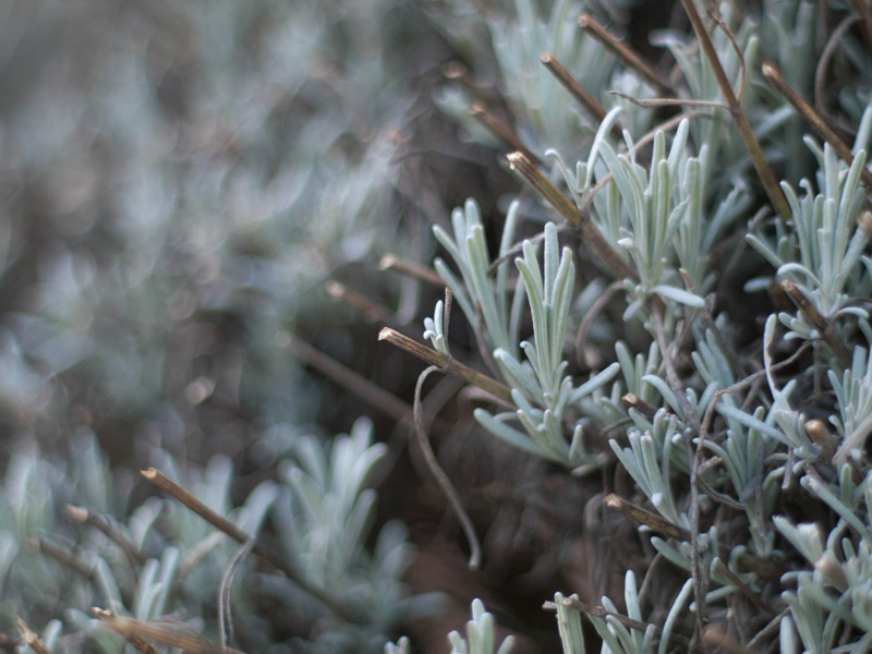

1/ 50mm dans le sens normal
2/ 50mm avec la bague d'inversion

Houps,
je n'avais pas compris l'utilité quand tu avais acheté cette bague au magasin photo de Nantes.
"L'inversion d'un objectif permet d'avoir des grossissements importants."
C'est l'objectif qui est visé par son extrémité naturelle externe (celle du par-soleil) sur le boitier à la place de l'extrémité classique.
En Négatif: perte des réglage de MAP et lumière, profondeur de champ très très réduite qui impose trépied et règle micrométrique macro . L'objectif est retourné, c'est comme si on regarde dans des jumelles à l'envers par le gros côté au lieu du petit. Cela marche au mieux avec du 25mm, voir le 50mm au maxi comme ici, pas au dela.
De plus le filetage du bout d' objectif est fait pour des filtres, et des par soleil pas pour supporter le poids d'un objectif 300mm
En positif: ce grossissement énorme.
Bel essai transformé, malgré le faible éclairage.
Peux tu nous montrer des essais à différentes ouvertures si c'est possible?
Question: qu'elle est la différence avec des bagues d'allonges?

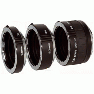

Voici les essais avec les bagues allonges argentique (12-20 et 36mm) :
Le tout avec le E3 et 50mm OM f1.8 et à mains levées, et à l'arrache, dès les prochains beaux jours promis je les refaits en plus jolis.
1/ 12mm
2/ 20mm
3/ 36mm
Si je ne me suis pas trompé... car j'ai pris les photos comme ça, je ne pensais pas que ca intéresserais qq'un ! Embarassed

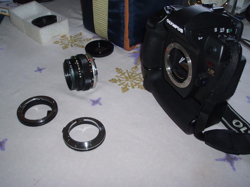

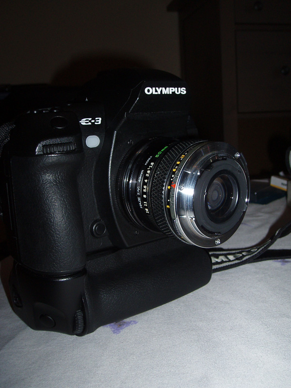

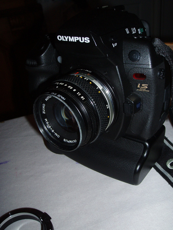

1/ En vrac
2/ 50mm en position normale
3/ 50mm inversé
4/ Réf des bagues si ca peut aider
La bague OM-> 4/3 je l'ai acheté susr photo addict, la bague d'inversion en 49mm (qui se fixe comme un filtre, en visant), je l'ai trouvé dans un magasin spécialisé occasion d'argentique à Nantes.

Sur tes photos, tu as légendé 12, 20 et 36mm. Ça correspond à quoi ? Embarassed
Ps : si un jour tu te sépares du gros machin noir derrière le Zuiko 50mm ! Very Happy
Age: 30
Localisation: Nantes
MessageSujet: Re: Test Bague inversion   Mar 4 Jan - 15:19
Ca correspond aux bagues allonges pour OM
La bague allonge que l'on connais maintenant sous le nom d'EX25.... équivaut à une bague allonge de 25mm donc entre la 20 et la 36 dans le présent exemple.
